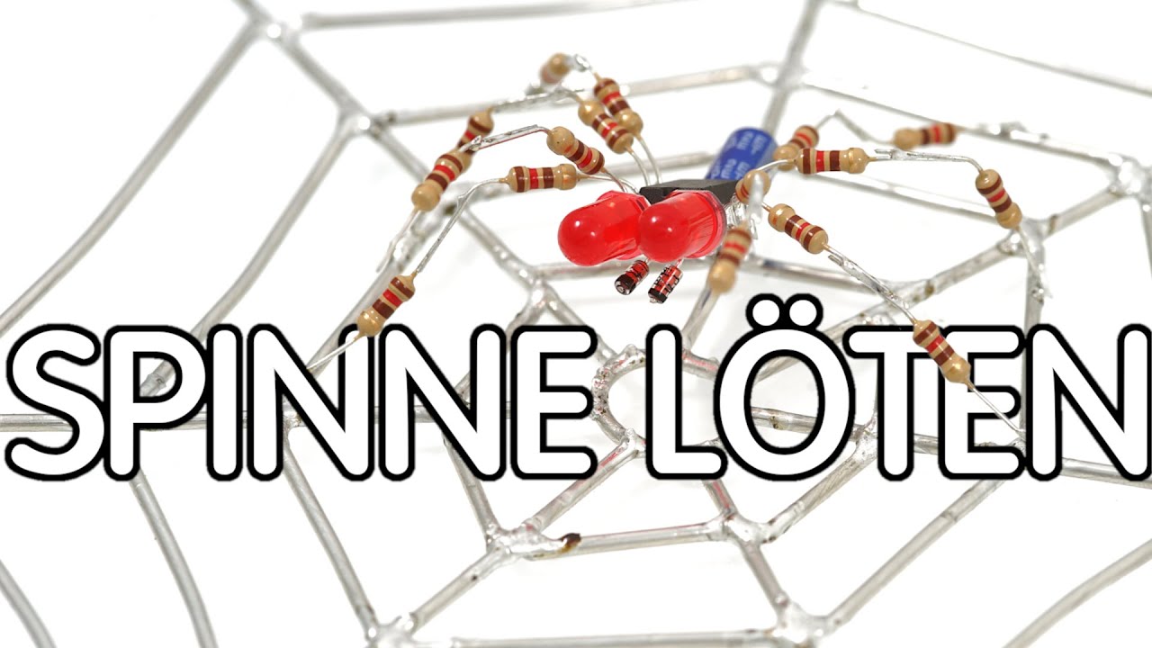

Da gibt es noch andere Bausätze
Für Audiosachen gibt es dann noch erica synth, aber das ist wohl zu teuer dafür

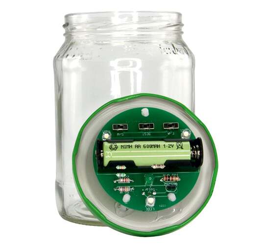

Und hier gibt es ein Solarlicht zum selber löten

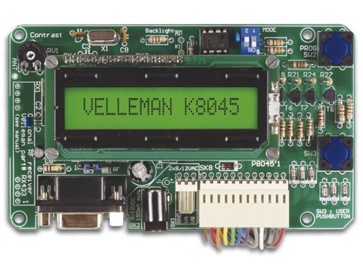

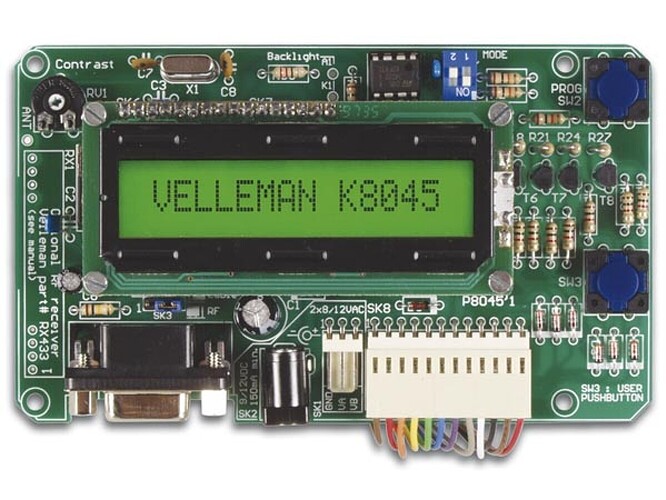

Sowas wäre noch was um zu löten und unsere alten Bauteile los zu werden
