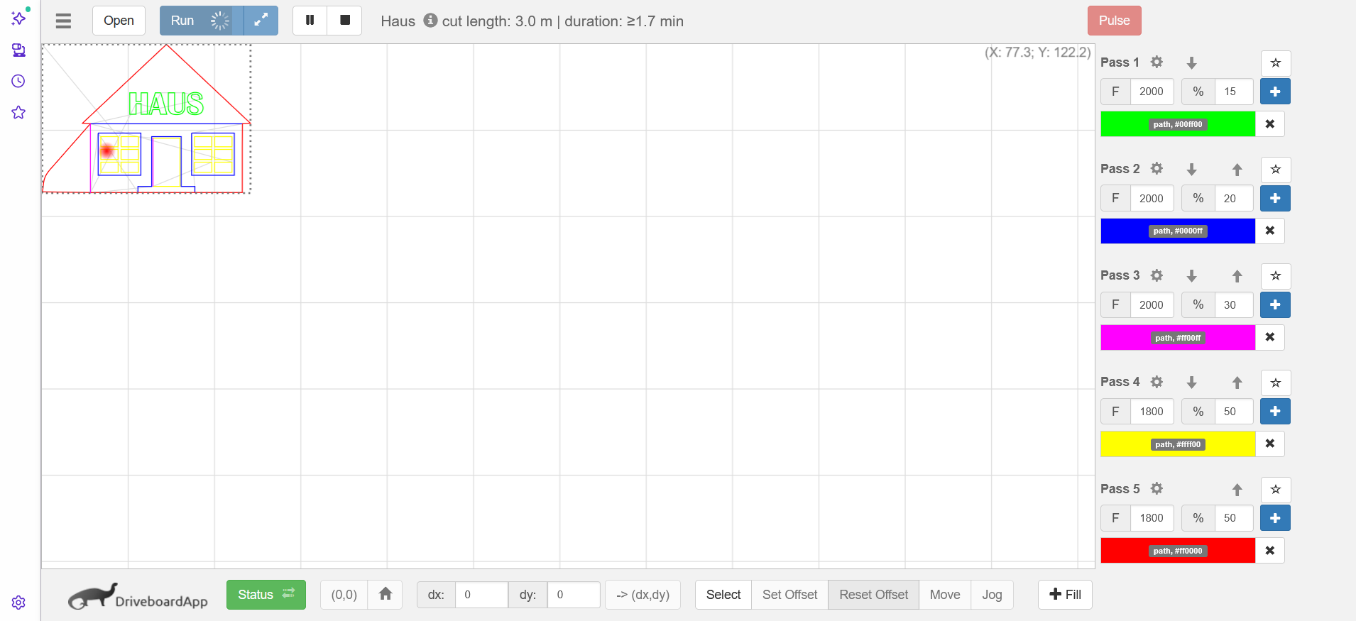

Wenn Pfadgruppen mit verschiedenen Leistungen oder in einer bestimmten Reihenfolge lasern werden sollen, sollen diese Gruppen aus unterschiedliche Farben und Ebenen sein. Der Lasercutter erkennt die Pfadgruppen anhand der Farbe und Ebenen, um die Reihenfolge, Leistung und Geschwindigkeit der ausgewählten Pfade zu bestimmen. Vermeide bitte die Farbe Schwarz, da Artefakte in Schwarz auftauchen könnten. Nirgendwo spielt die Dicke des Pfades eine Rolle, außer bei Messungen. Der Pfad wird immer in seiner Mitte vom Laser verfolgt.

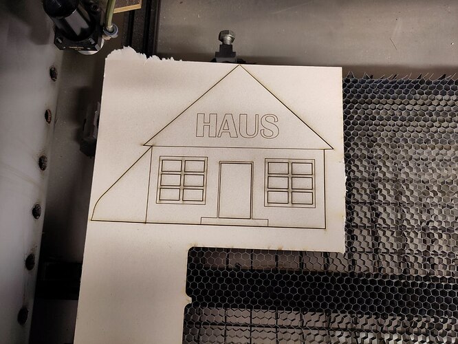

Als Beispiel nehmen wir eine Hausfassade, auf der das Wort „Haus“ graviert werden soll. Zunächst wird alles in Pfade umgewandelt. Dann den Rand unserer „Haus“-Schrift in Grün färben, damit wir sie zuerst gravieren, dann die andere Gravur, wie Fenster und Ramen in Dunkelblau, wenn wir sie mit einer anderen Leistung lasern wollen, und dann noch eine stärkere Gravur zum Abknicken in Rosa, z. B. für die Tür. Dann kommen die Pfade, die wir durchlasern bzw. herausschneiden wollen. Achtung: Wir wollen zuerst die inneren Formen schneiden, bevor wir den Umriss schneiden. Dafür müssen mindestens zwei verschiedene Farben verwendet werden. Da der Laser zuerst den Umriss schneiden könnte, könnte das freigeschnittene Modell untersacken und sich leicht bewegen, was die Präzision der Platzierung der Fenster betrifft. Wir wollen erst die Fenster und andere innere Formen schneiden (gelb) und dann den Hausumriss (rot). Folgend der SVG Datei von Inkscape (.svg Datei, recht click zum herunterladen).
Hier unten das Haus beim Lasern in der Lasersaur Ansicht mit der Reinfolge, Geschwindigkeit in mm/min und Laserleistung in prozent:

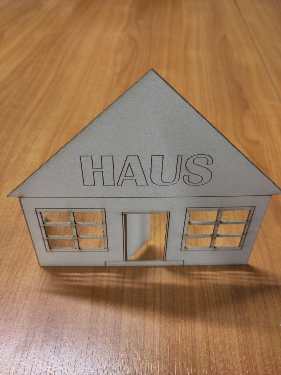

Frisch gelasert mit unseren Lasercutter:
