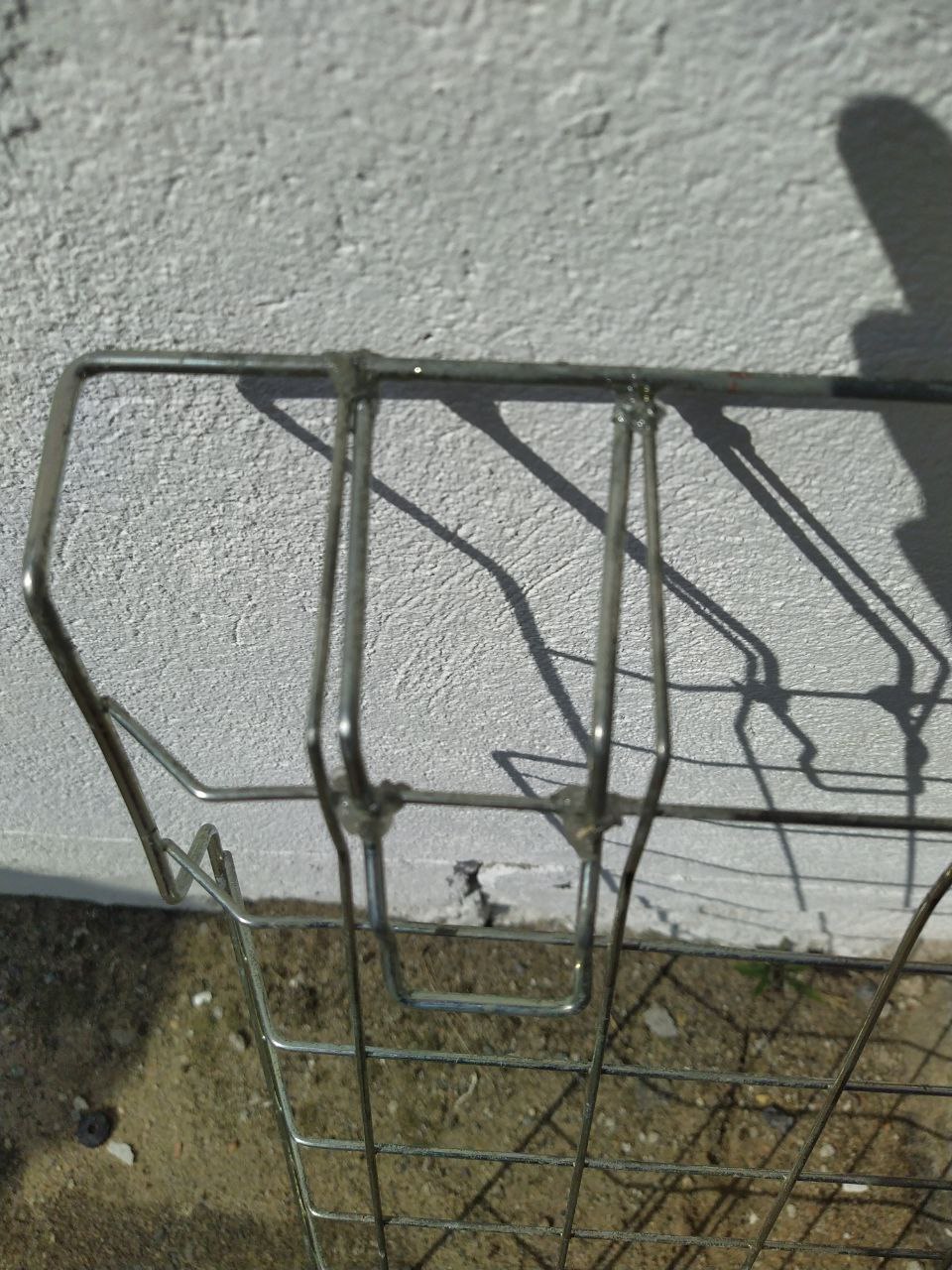

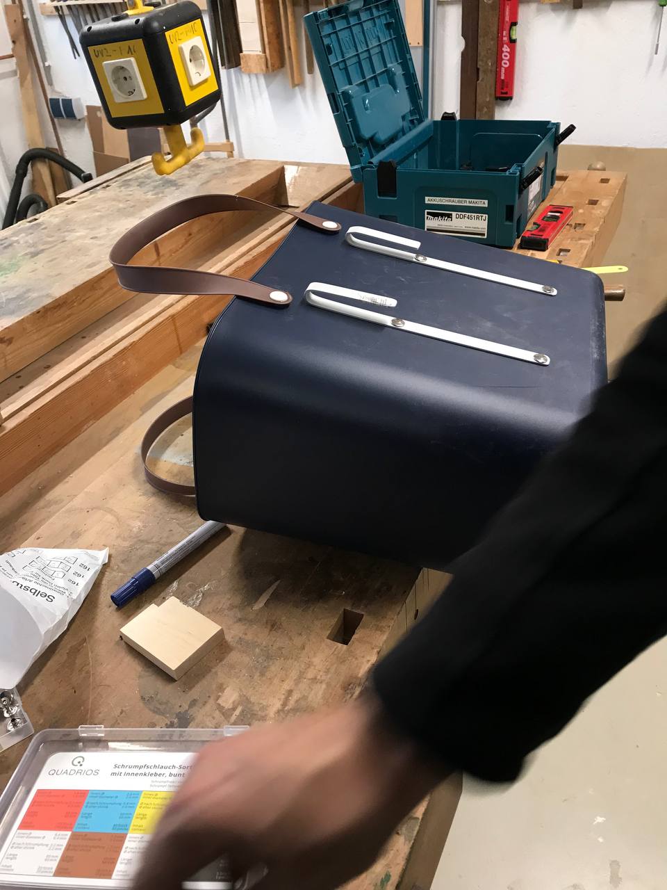

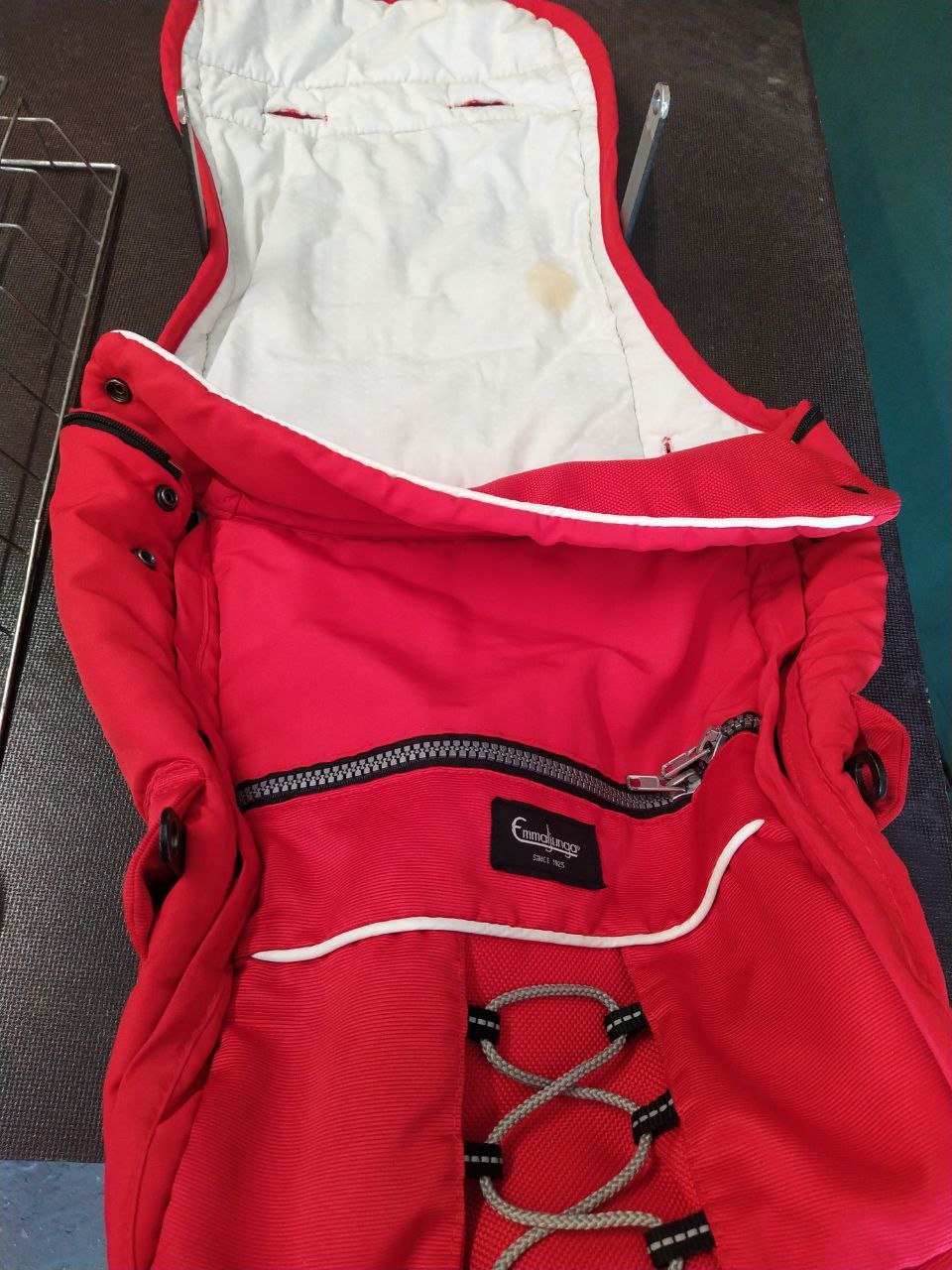

Erfolgreiche Reparaturen: 5 (Kinderwagenkorb, Fahrrad, Tragetasche, Regal, Steckdosenleiste)

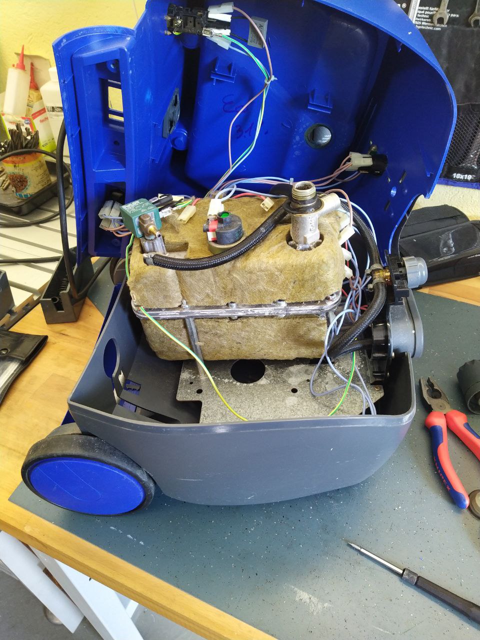

vertagte (offene) Reparaturen: 1 (Dampfreiniger))

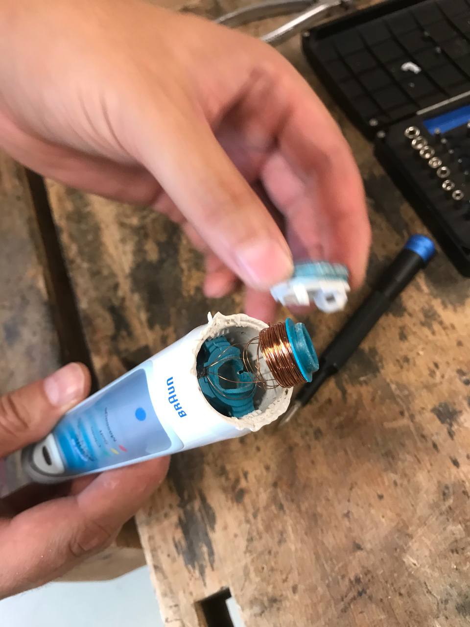

erfolglose Reparaturversuche: 2 (1x Drucker, 1x Zahnbürste)

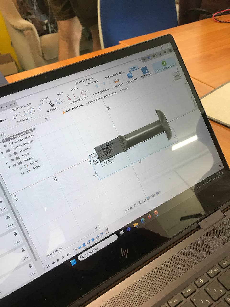

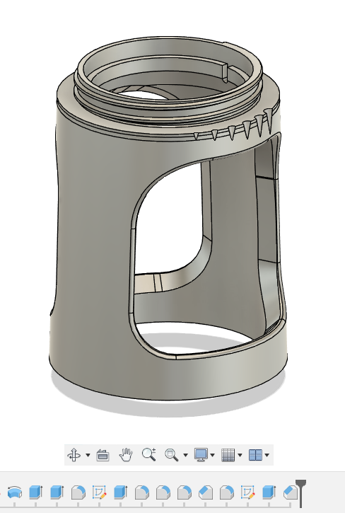

Highlight 2025: Eine Kaffeemühle wird mit einem 3D-Drucker repariert.

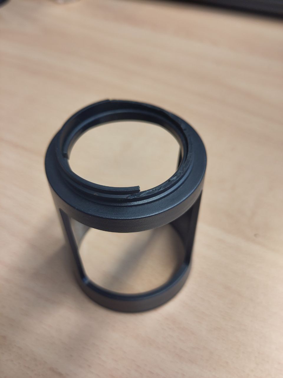

Jemand kam mit einer kaputten Kaffeemühle zu uns: Das Gewinde des Unterteils war abgebrochen, was die Nutzung der Kaffeemühle beeinträchtigte.

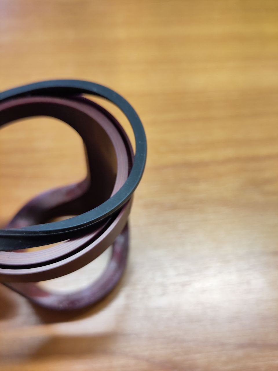

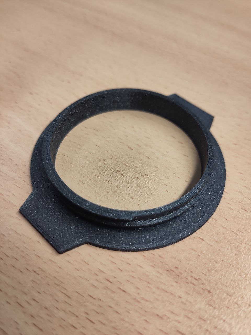

Leider wurden vom Hersteller keine Ersatzteile verkauft bzw. vorgegeben. Es wurde entschieden, das Gewinde langfristig zu reparieren bzw. zu ersetzen, da eine einfache Reparatur mit Kleber nicht lange gehalten hätte. Um die Gewindefunktion präzise wiederherzustellen, wurde entschieden, es mit 3D-Druck zu probieren. Zunächst wurde die Gewindegeometrie gemessen, gezeichnet und 3D-gedruckt. Es handelte sich nur um ein Testteil, um zu sehen, ob wir in der Lage sind, die gleiche Geometrie herzustellen.

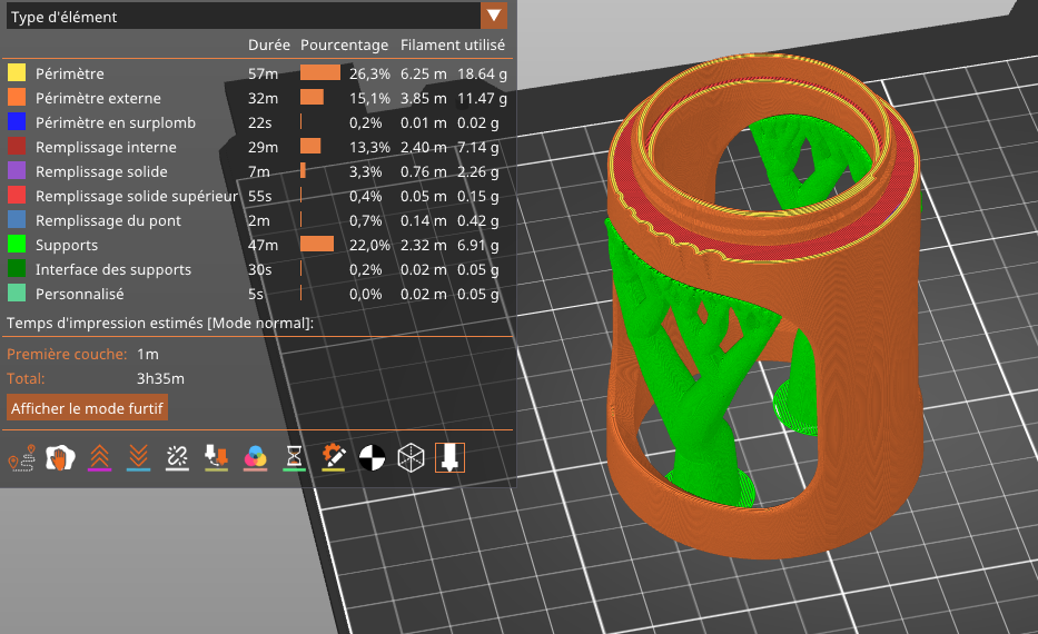

Nach circa einer Stunde Überlegen, Messen, Zeichnen, Slicen und Drucken war der Test erfolgreich und der 3D-gedruckte Gewindeersatz sehr zufriedenstellend. Es hätte gereicht, den alten Gewinde zu entfernen und mit dem neuen zu ersetzen, um die Funktion wiederherzustellen. Das Aussehen wäre aber nicht so schön gewesen und es war nicht sicher, ob der neue geklebte Gewinde lange gehalten hätte.

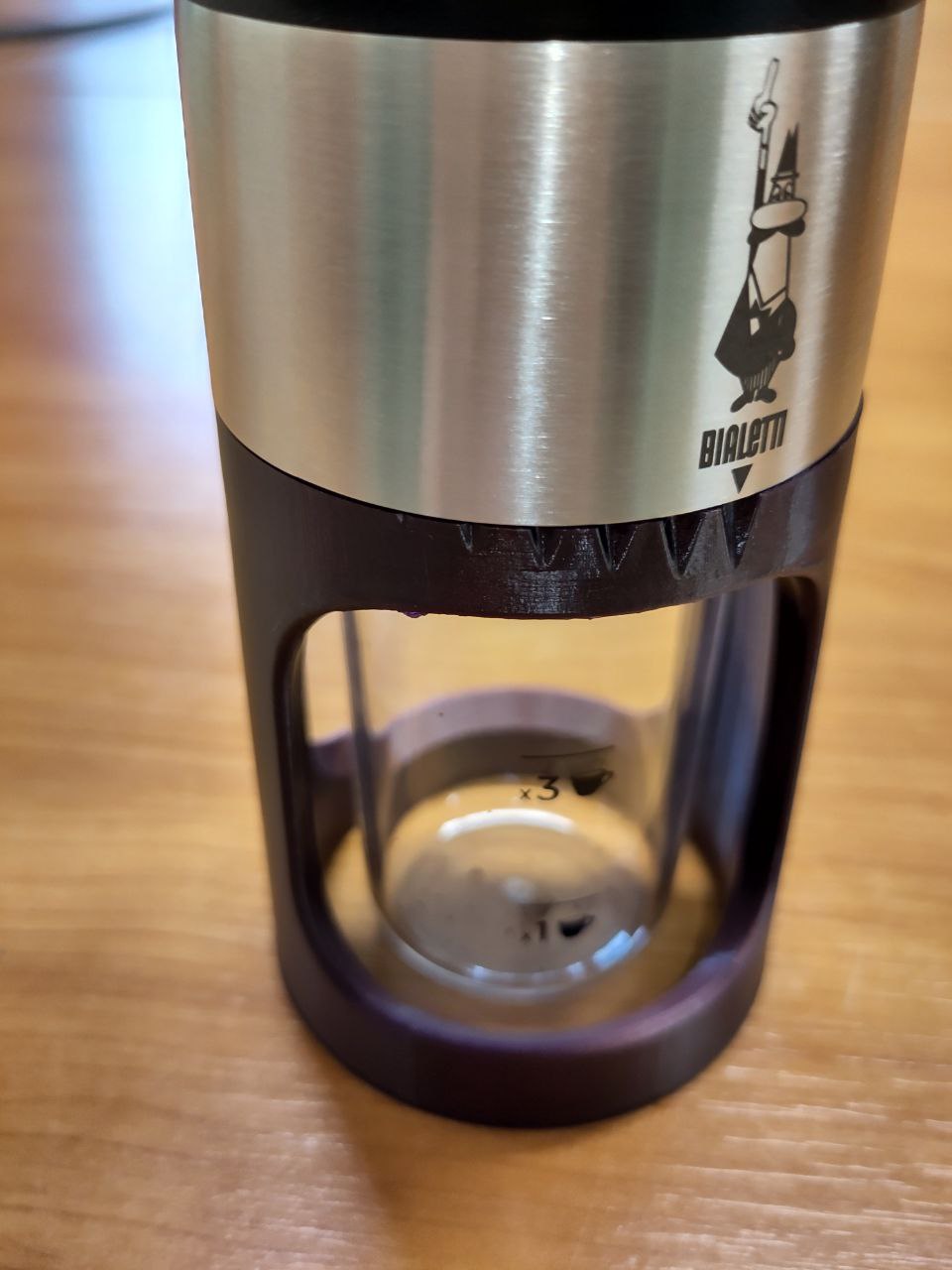

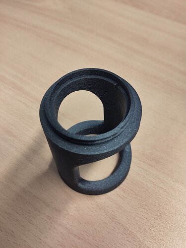

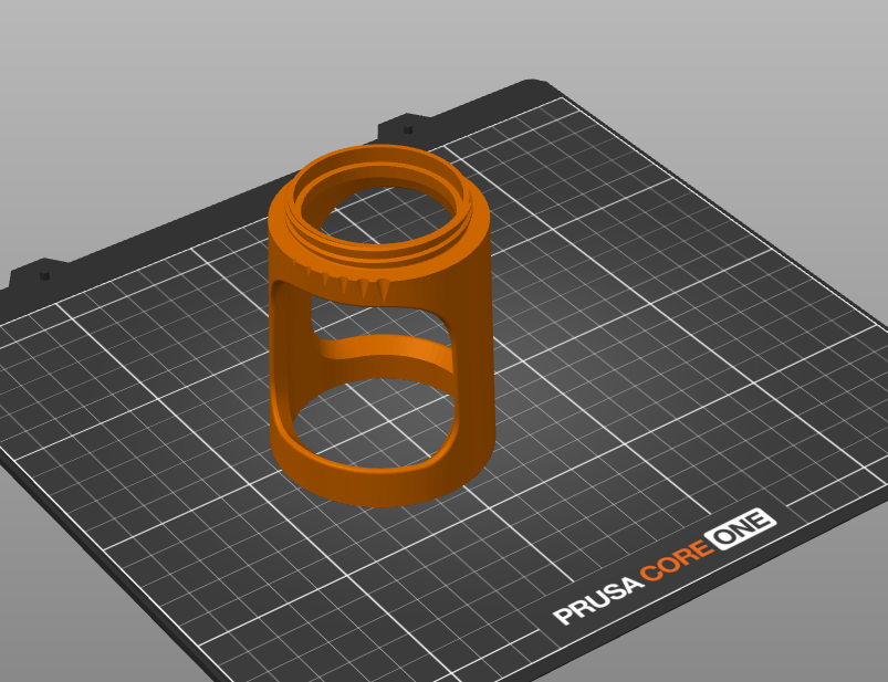

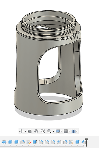

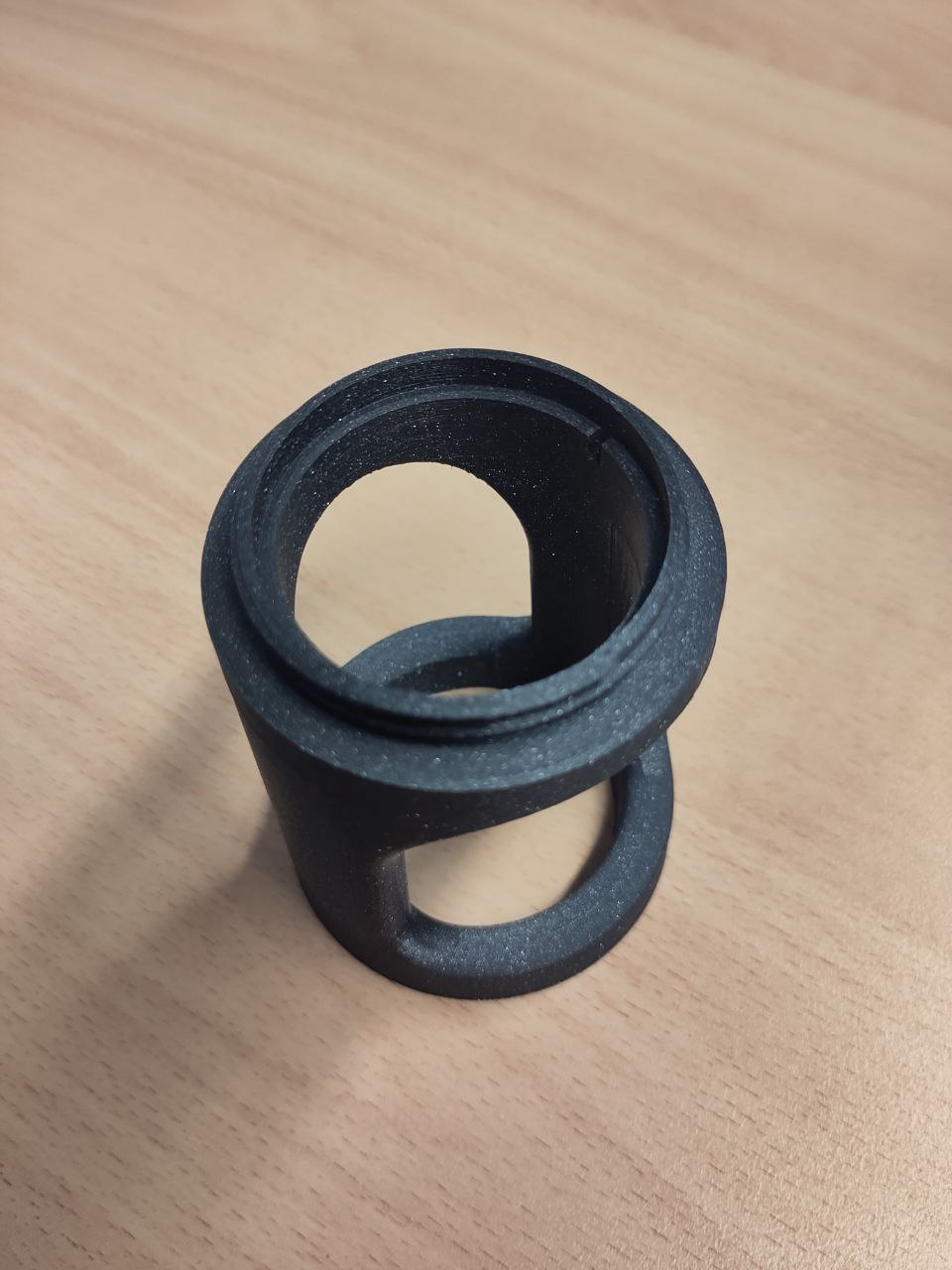

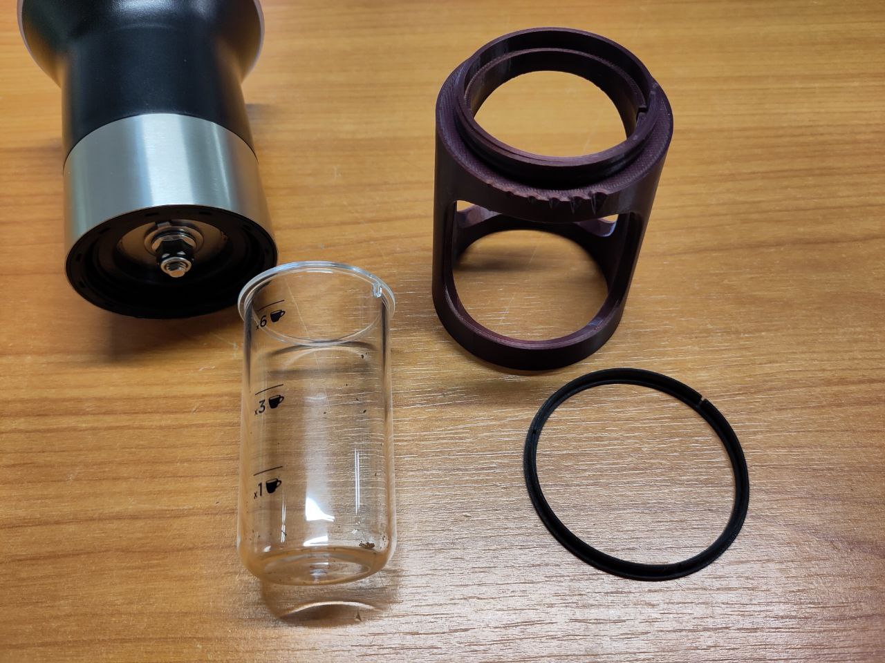

Es wurde entschieden, den kaputten Teil vollständig zu ersetzen. Dafür wurde mehr gemessen, um ein passendes Teil zu zeichnen. Es mussten viele Funktionen berücksichtigt werden: Der Glasbehälter mit Kerbe sollte in die richtige Orientierung gehalten werden, die Anti-Rutsch-Gummi sollte unten halten. Außerdem sollte die Feinheit des gemahlenen Kaffees präzise steuerbar sein, ebenso wie die generelle Gebrauchstauglichkeit.
Zwei Prototypen wurden benötigt, um das finale Produkt zu entwickeln (der innere Durchmesser war 0,2 mm zu schmal, der Gewinde-Startpunkt war nicht gut, das Mahlmuster und das Design wurden verbessert).
Das finale Produkt funktioniert sehr gut und sieht sogar cooler aus als das Original. Man könnte es auch personalisieren und/oder neue Funktionen hinzufügen. Reparaturmission erfolgreich abgeschlossen!

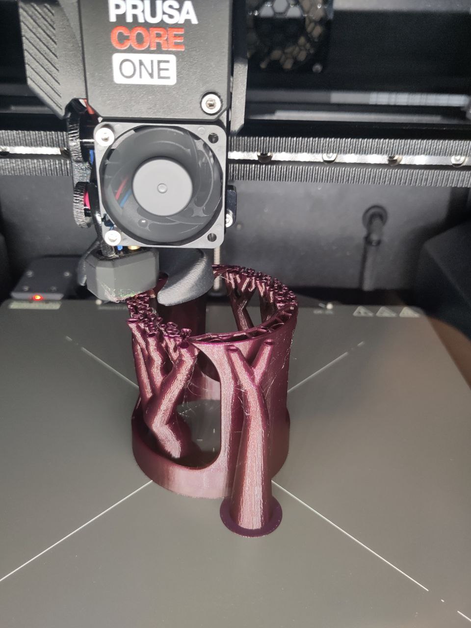

Noch ein Paar Fotos vom Herstellung Prozess:
Hier ist die Fusion-360-Datei und die STL-Datei, die man als Ersatzteil für die Bialetti-Mühle drucken kann.
