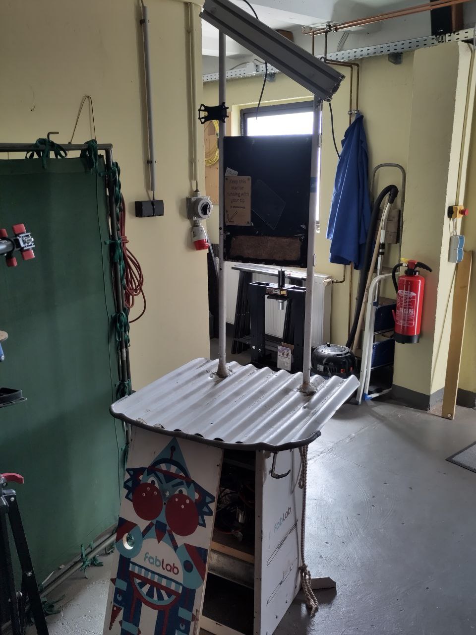

Bei dem Bau der Station wurde überwiegend Schrott verarbeitet. Das Gehäuse ist z.B. das einer ausgedienten DDR Kreissäge und die Panelhalterung aus stählernen Kleiderstangen vom Sperrmüll. Gekauft wurde die Elektronik, der Kompressor und das Solarpanel. Weil bei einem öffentlich zugänglichen Gerät mit jeder Form der Nutzung gerechnet werden muss, wurde neben der Ladesteuerung eine Sicherheitselektronik verbaut, die den Aufbau vor Überhitzung schützt (12V-Betrieb, max. 20A).

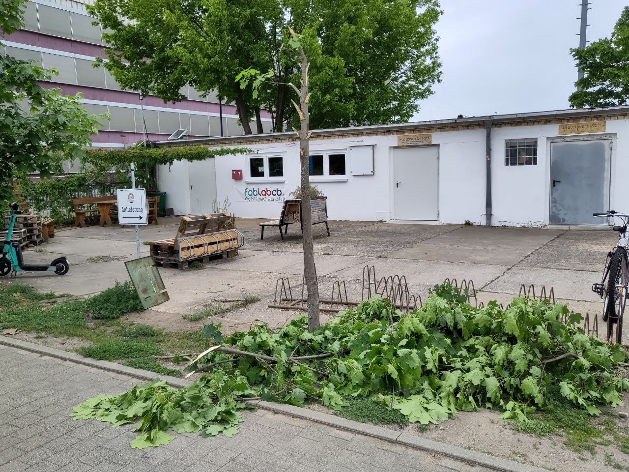

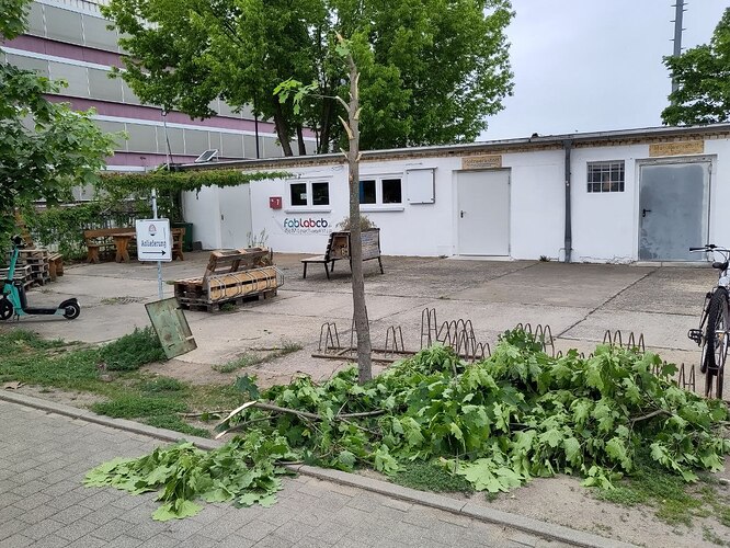

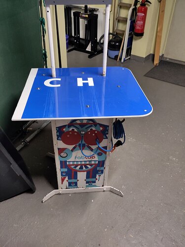

Update: Anfang Mai 2024 wurde die Fahrradpumpstation gestohlen. Sie war an den daneben stehenden Baum angekettet. Die Diebe haben nichts Besseres gefunden, als den Baum abzureißen. Zurückgeblieben ist lediglich eine Metallplatte, die anscheinend zu schwer war.
Zum Glück wurde die Fahrradpumpstation des FabLabCb von der Kripo wiedergefunden. Leider wurde sie teilweise zerstört und mit fehlenden Teilen zurückgebracht.
Fehlend waren die Autobatterie, die Solarpaneele sowie die pneumatischen Teile (Luftdruckmesser, Pumpenkopf). Glücklicherweise sind der Kompressor, das personalisierte Gehäuse aus der alten Kreissäge und das gesamte zusammengestellte Elektronik-System intakt geblieben.

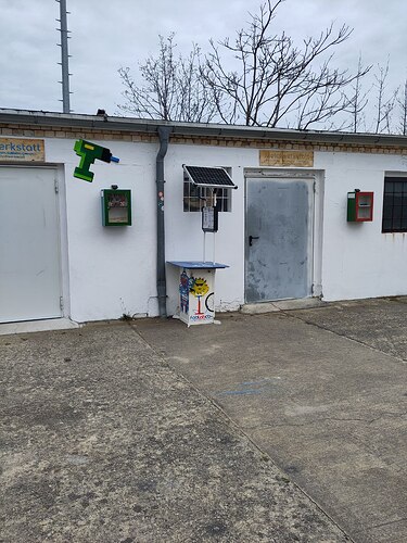

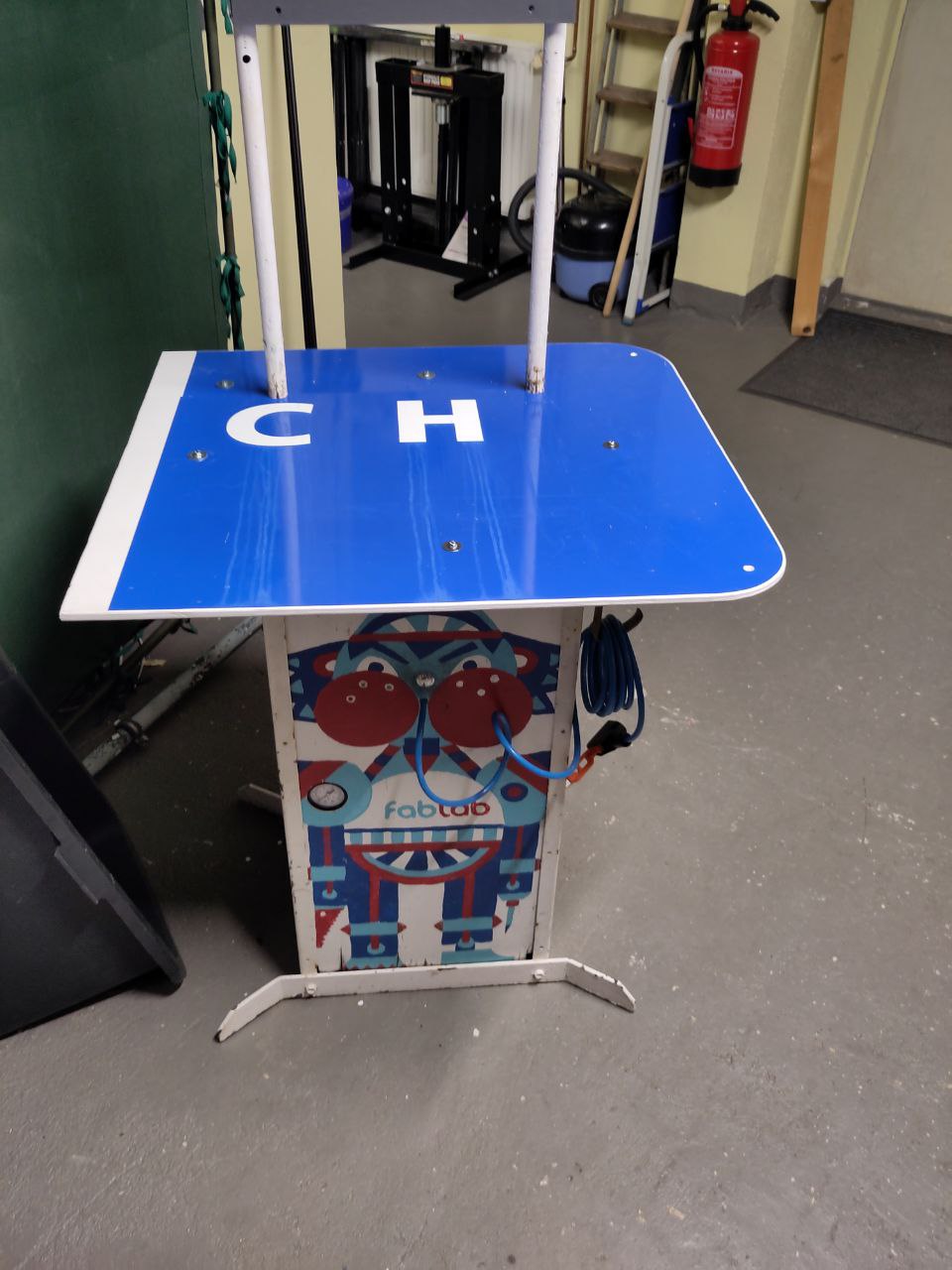

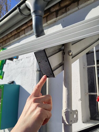

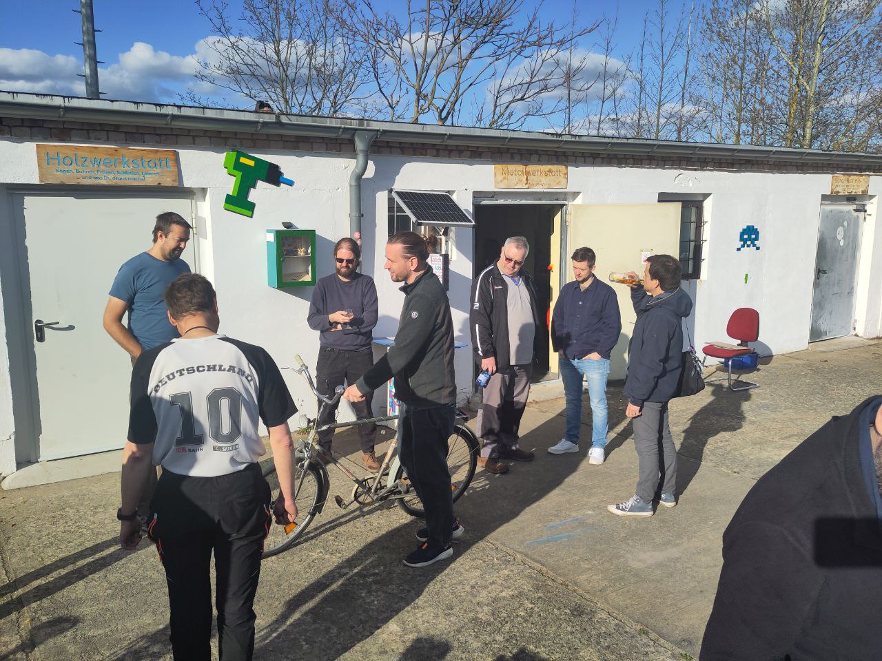

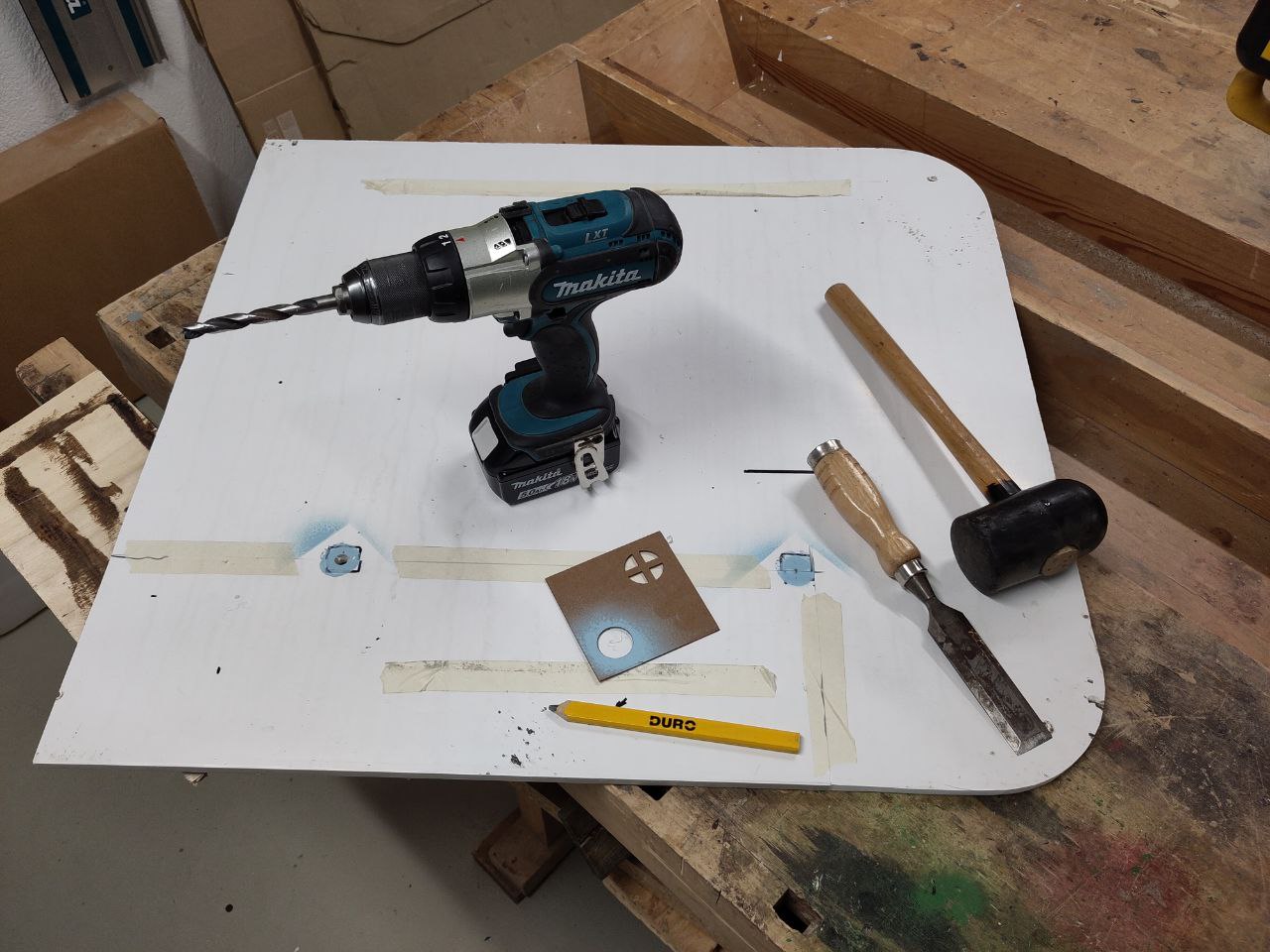

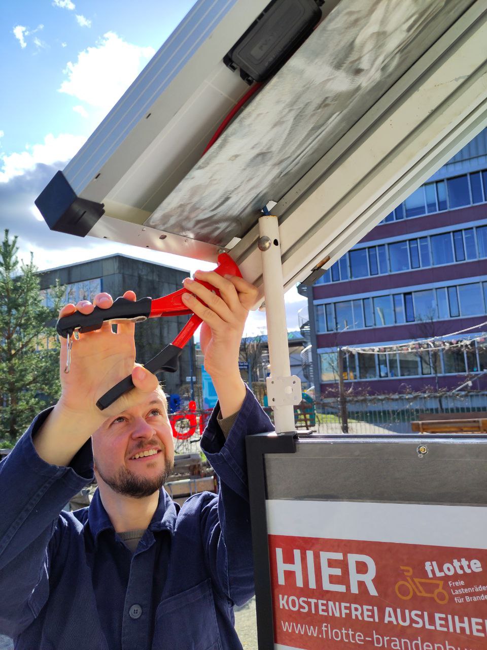

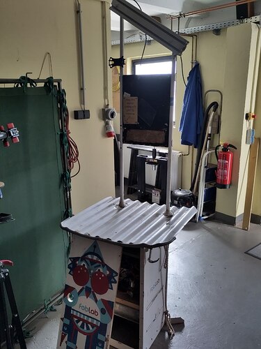

Da ein Teil des Materials für eine neue Pumpe schon vorhanden war, hatten wir überlegt, ob wir eine ganz neue bauen oder die originale reparieren und nachrüsten wollen. Nach verschiedenen Tests und Anpassungsversuchen (@Marcel @johann @Sportfreund) wurde entschieden, die Originalteile wieder fit zu machen. Im Januar 2025 wurden die fehlenden Teile neu bestellt (Luftdruckanzeige, Pumpenkopf …) (@Christian_H) . Wenn alles vorhanden war, haben sich mehrere Mitglieder daran beteiligt, dass die Fahrradpumpstation bald wieder auf die Füße kommt und lange bleibt. Verbindungs- und Schutzteile wurden gezeichnet und 3D-gedruckt (@StefanA), ein neuer Deckel wurde aus einer Kunststoffplatte geschnitten und besprüht (@Johan) , die Anleitungen und ein neues Kunstwerk wurden von @Bene angebracht, ein Metallblech wurde zurechtgeschnitten, um die Unterseite der Solarmodule zu schützen (@Andre). Am 5. April 2025, während des monatlichen Repair-Café, wurden die letzten Details geklärt und die Montage durchgeführt (mit allen, die zuvor genannt wurden, und zusätzlich @Dobberschuetz und @christian_2).
Die Wiedergeburt der solarbetriebenen Fahrradpumpstation wurde am selben Tag mit viel Freude und ein bisschen Sekt gefeiert!
Im Oktober 2025 funktioniert die solarbetriebene Fahrradpumpstation immer noch einwandfrei.
