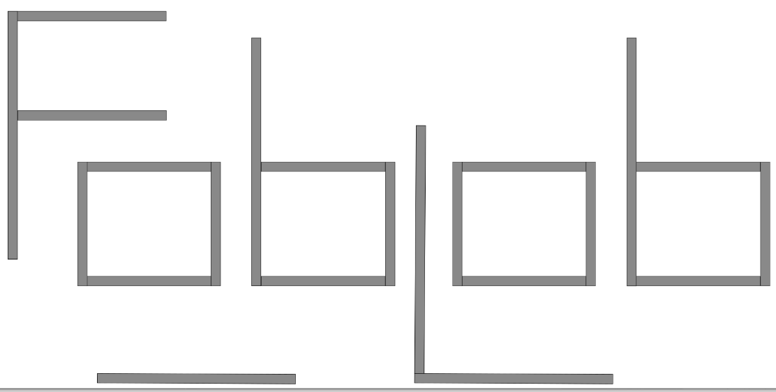

Da es aktuell Bedarf an einer Einweisung der Fräse gibt könnten wir das damit Fertigen. Die Bretter können dann max. 55cm lang sein und für ein Regal evtl. 25cm tief. Es werden LED Streifen hinten an die Bretter für eine indirekte Beleuchtung angebracht. Die Steuerung kann per WLED erfolgen.
Als einfaches Konzept könnten wir einen Fab Lab Schriftzug nehmen,

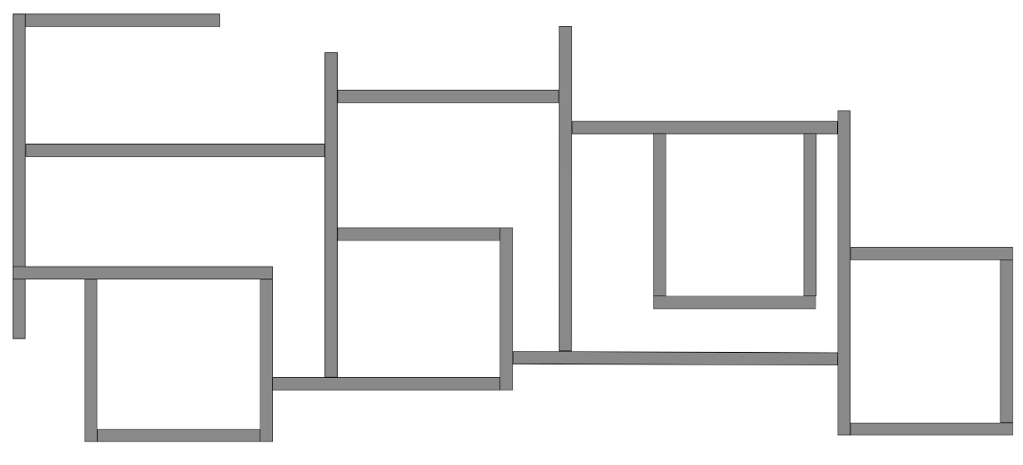

Oder etwas künstlerischer, wobei durch die Tiefe der Bretter zwischen Buchstabe und Verbindungselement unterschieden werden kann.
Es können natürlich auch andere Elemente eingearbeitet werden, damit man 2,5D-Fräsprozesse testen kann.

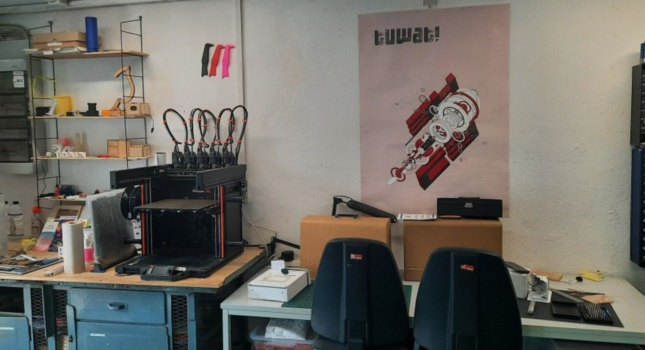

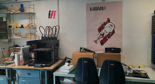

Was die 3D-Druck-Ecke betrifft, hätte ich vor, sie in die Mitte zu verschieben, da es in der Ecke ziemlich chaotisch ist. Die Nähmaschine werden fasst immer auf den großen Tisch benutzt da man viel Platz braucht.
Ein Teil der neuen Filamente könnte auch in der Mitte in den Regalen gestaut werden. Diese gefräste Deko-Idee könnte davor oder darauf kombiniert werden.
Finde auf jeden Fall das Dekoprojekt vom der Fräse richtig cool :blush:
Der Projektor hat damit nichts zu tun. Es geht um eine dimmbare, indirekte Beleuchtung.
Muss vorher geklärt werden, da die Drucker das Regal sonst versperren. Die Nähmaschinen werden soweit ich das mitgekomme 1 mal pro Jahr benutzt und könnten auch in einer Ecke gelagert werden. Es ist kein Problem die auf dem großen Tisch zu benutzen. Bei großen Stoffen brauchst du den Platz einfach. Damit wäre der Tisch am Rand für andere Dinge frei.
Die Drucker stehen am Eingang schon ganz gut. Es ist kein aktiver Arbeitsplatz an dem man länger sitzt und den Eingang versperrt. Es wird ein Druck gestartet und dann ist der Durchgang frei.
Nein. Die Filamente werden im Schrank gelagert. Das Regal ist als Ausstellungsfläche gedacht. Du kannst alsoTestdrucke in verschiedenen Farben oder andere Dinge aus dem Lasercutter, Fräse oder sonstwas hinstellen.

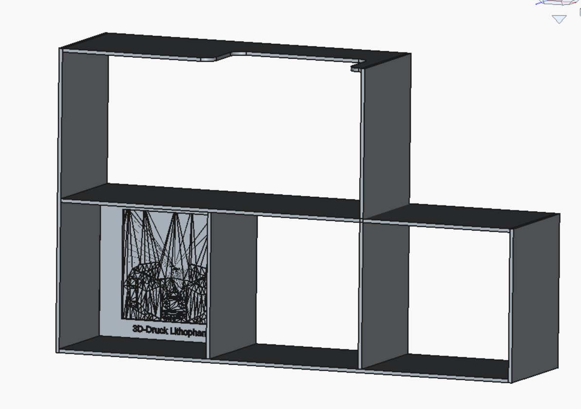

Plan für Regal 1 neben dem Lasercutter. Breite 80cm, Höhe 50cm, Tiefe 20cm, gefertigt aus 6mm Multiplex. Um es an der Wand zu befestigen werden Winkel aus dem 3D Drucker benutzt. Es wird kein Schwerlastregal, sollte aber für kleine Sachen reichen. In 6mm kann man auch noch als Verstärkung M2 oder M3 Schrauben reindrehen.
Steuerung der RGB LED erfolgt über WLED, also per Browser bzw. App.
Auf die Seitenteile graviere ich noch ein paar Spielereien um die Möglichkeiten vom Laser zu zeigen.
Ganz links ist ein vereinfachtes Modell von der Lithophanie die von hinten beleuchtet wird.

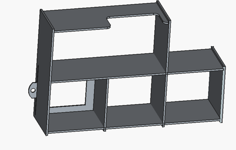

Das Regal wird Platte für Platte in FreeCAD aufgebaut und als Assembly zusammengesetzt.
Regal_Laser.FCStd (108,6 KB)
Dann werden die Verbinder mit der LC Interlocking Toolbench erstellt. Dazu am besten eine Kopie vom ganzen Modell erstellen und von den relevanten Teilen, die gelasert und verbunden werden sollen, in der Parts TB eine Kopie erstellen.
Regal_Laser_cut.FCStd (265,4 KB)
Die Teile dann exportieren und als flattened SVG speichern. Texte und Bilder zum Rastern werden in Inkscape ergänzt.

Für die Ecken habe ich noch versteifungen gemacht damit es etwas stabiler wird und das Regal an der Wand befestigt werden kann.
Winkel_Regalaufhängung.FCStd (242,7 KB)
