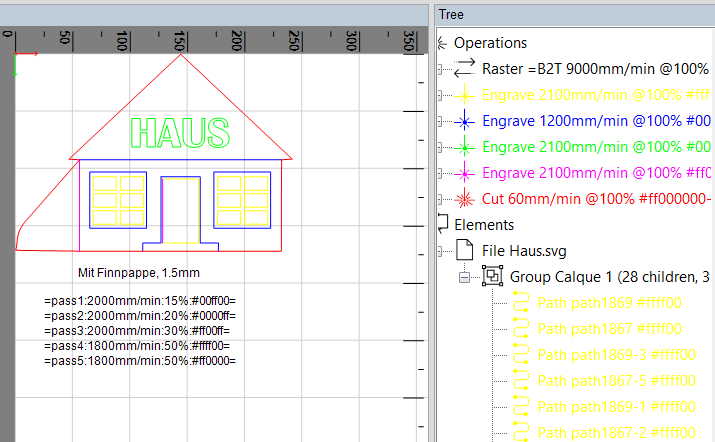

Die Farben der SVG-Datei werden erkannt und voneinander getrennt. Rot und Blau haben Voreinstellungen (Rot=Cut; Blau=Engrave). Restliche Farben kriegen default Einstellungen. Text, welcher nicht in Pfäde umgewandelt wurde werden als Raster interpretiert. Vorprogrammierung durch Text funktioniert nicht wie auf dem Lasersauer.
Die Simulation zeigt nicht die Geschwindigkeit und Leistung live.
Gefüllte Formen und Text werden automatisch dem Standardraster eingefügt und in Graustufen gelasert. Umrandungen, die irgendeine Farbe haben, werden als Pfad gelasert.
Formen, die mit purem Grün gefüllt sind, kommen automatisch in die R1 Kategorie.
Beim Standard-Engrave (Blau) hat der Laser punktuell gelasert (wie eine gestrichelte Linie).
  • Man kann die Reihenfolge der Operationen eigentlich einstellen (Rechstklick auf die Operation → „Burn Sequence“) aber meerk40t ignoriert das auch einfach mal komplett :angry:
  • Bei der Optimierung kann man sich nicht auf „Burn inner first“ verlassen. :angry:
  • Wir hatten auch schon den Fall, dass ein paar Pfade einfach überhaupt nicht gelasert wurden, obwohl sie in der Vorschau zu sehen waren. :angry:
  • Highlight: Eine Datei öffnen, Operationen einstellen und Datei speichern. Anschließend konnte die Datei nicht wieder geladen werden, weil offenbar beim Einlesen eine Puffergröße gesprengt wurde. :enraged_face:
  • Die Schrift-Funktion geht erst, wenn man den Source-Code von Hand patcht. :face_exhaling:
  • Beim Lasern von detailierten in meerk40t erstellten Parametertests beschwert sich der Controller, dass die Datei ungültig sei (Fehler am Pult). Löscht man dann einige der Parametertests, sendet er es zwar an den Controller, aber am Ende wird dennoch nicht alles gelasert. Offenbar gibt es da ein Limit an Pfaden oder Operationen, die der Controller verarbeiten kann. :enraged_face:
  • Für den Workflow hat sich Folgendes als praktikabel herausgestellt:
    • Rechtsklick auf „Elements“ → Alles neu klassifizieren
    • Rechtsklick auf die Operationen und Operation umwandeln (z.B. von Raster auf Cut)
    • ungewollte Operationen in Tab „Operations“ deaktivieren (Spalte A)
  • Aktionen rückgängig machen (STRG-Z) führt gerne dazu, dass einfach alle Pfade keine Farbe mehr haben/unsichtbar werden :angry:
Auf Windows gibt es beim Release 0.98.1 einige Regressionen, weshalb empfohlen wird bei Release 0.9.75 zu bleiben. Dieser funktioniert allerdings ebenfalls nicht (getestet mit Version 0.9.7051).
Die neuste Version 0.9.9 macht auch unter Linux Probleme. Mit 0.9.8 geht es besser.
