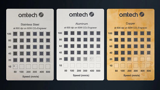

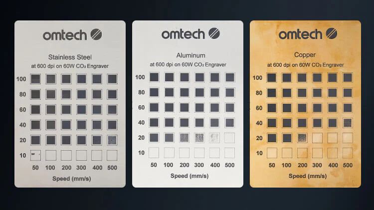

An der Stelle lassen sich kommerzielle Markierungsmittel (Gele, Lacke, Pulver, o.ä.) finden, die (häufig) auf Molybdän-Basis funktionieren und durch den Laser eine Reaktion mit der metallischen Oberfläche auslösen.
Für einen ersten Eindruck (Quelle: Fa. Omtec, s. Link unten):

Nabiel hat eine Frontplatte für ein Gerät gebaut und dabei matt schwarzes, eloxiertes Aluminium benutzt. Die Eloxalschicht hat er gut wegbekommen. Ich habe mit verschiedenen Lacken getestet und hatte weniger Erfolg.
